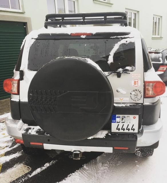

Příspěvek od Badlands » So 05.01.2019, 16:15
Zdarec,
řeším teď kam dát anténu na CB vysílačku na FJ Cruisera. Vrtat nic nikam nechci, uvažoval jsem i nad magnetkou do chvíle, než jsem přišel na tuhle fotku. Nenapadá někoho, kde sehnat případně jak vyrobit upevnění antény na pant dveří viz. foto?

Si ohni kus pasoviny a dej si normalni antenu na šroub od rezervy aspoň ti to nebude mrdat do kastle

Ale to budeš mít s takhle upevněnou anténou víceméně jen pro parádu.

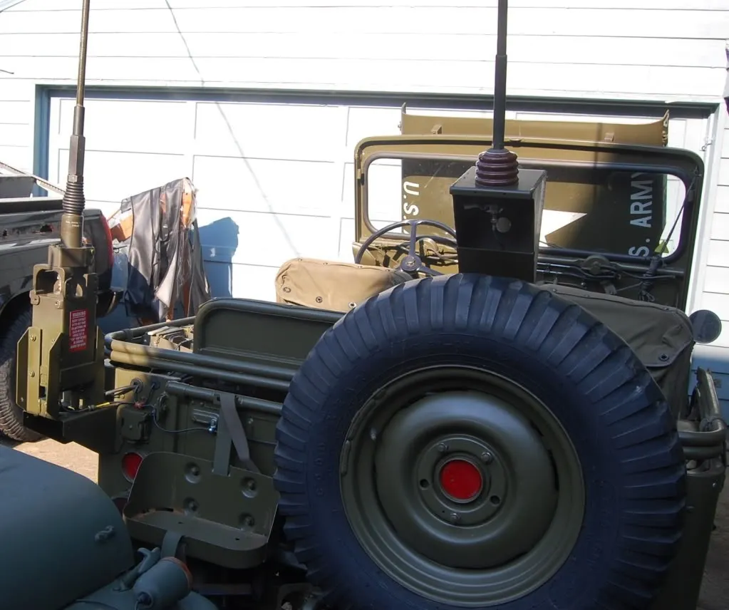

Ale oni to mysleli v dobrým. Antena uchycená takhle půlku aktivní dýlky prutu zastíněná kastlí je k prdu. Nejideálnější umístění je střed střechy, která tvoří tzv. protiváhu. Vysílání je víceméně všesměrový a s nejlepším vysílacím/přijímacím výkonem. Samo že nejlepší je uchycená a řádně ukostřená v tej střeše. Magnet je na tom o něco hůř, ale pokud nechceš vrtat, tak magneť. Uchycení vepředu na rámu se ještě jakž takž dá, mně by vadilo bimbam před xichtem. U náklaďáků a dodávek se používal úchyt na zrcátku, co nejdál od kastle. Ale to asi u Cruiseru není tak úplně proveditelný. Nebo jako v Armě, na držák rezervy stožárek a na něj tu antenu :mrgreen:

Vepředu to nejde v žádným případě skrze vrtání do kastle, na střechu to nechci skrze délku, protože bych tou anténou brnkal o všechno kde jezdím. Je mi jssný že na střeše docílím nejvyššího dosahu, ale já to potřebuju asi na max.kilometr abych se domluvil s autem co jede předemnou. Na to stačí i ručka, ale tu nechci.

Ne vážně , léta jsem vozil anténu uvnitř auta (patrol hard top)přišroubovanou na patku zadní sedačky páč tu jsem hned vyhodil bo nikoho vzadu nevozím , než jsem ji jednou sundal kvůli dřevu a ....ztratil . Je to divný ale jo , je to tak . Nicméně na domluvu do cca 1km to bohatě stačilo ! Teď mám na střeše magnet ( bývalá anténa na internet od O2 NMT ) a s domluvou je to horší (cca 500m max ) ale taky funguje . A upevnění do rezervy funguje dostatečně - vyzkoušeno . :wink:

Já mám rezervu zadeklovanou a oddeklovávat jí momentálně nehodlám, takže ten pant je jasná volba.
