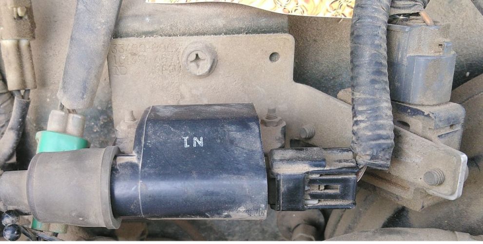

Zdrar, mám dotaz ohledně této krabičky viz foto.
Samurai mě začal najednou zhasínat motor, pak nastartuju ujedu pár set metrů, a zas, nastartuju ujedu tak poloviční vzdalenost a zas umře, a než se dostanu dom tak už vůbec nenaskočí.
Druhej den si odpočne a tak půl kilometru ujede a vše se opakuje.
Kámoš opravář zemědělské techniky tvrdí že by to mohla být zapalovací cívka zkoušel jestli dává jiskru a prý nepravidelně nebo vůbec. Ale bohužel jsem ju na netu nenašel aby měla stejný konektory na zapojení, má někdo už zkušenost, nebo kam na ni? Tady na foru jsem nic podobnýho neviděl. Díky za poznatky.
